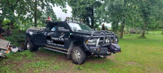

Bonjour à tous et bonnes fêtes à tous.
Je m'explique : j'ai un Ram dually tradesman 3500 HO qui a 1 million de km. J'ai du mal à trouver un moteur identique, j'ai donc acheté un moteur 2500 Longhorn et j'aimerais l'installer dans mon camion, mais avec l'ordinateur du 3500 actuel. A votre avis, est-ce que ça va fonctionner ou pas ?
Merci pour votre réponse.
Désolé pour mon anglais, je suis français et j'utilise un traducteur
